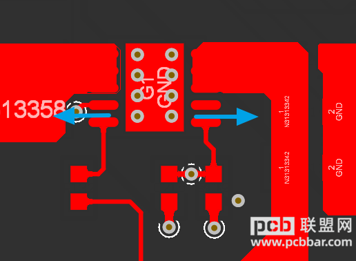

1. 滤波电容有一定的滤波半径。
2. 铺电源铜和地铜都要一整块铺,把整个DDR3模块包在里面,避免分割。
3. 菊链布线等长时,按照U1~U2,U2~U3, U3~U4, U4~U5来等长。
4. 先把BGA的线拉到DDR旁边,再连接各DDR之间的线,最后才把BGA和DDR的线连在一起,会比较容易连接。
5. 对称式铺铜,顶层如果铺了,底层一定要铺。
6. 能满足3W的线尽量满足,除非真的没有办法满足。

1、焊盘芯片处出线不规范,建议按照下图中的箭头方向出线。
2、等长时需要 注意3W间距
