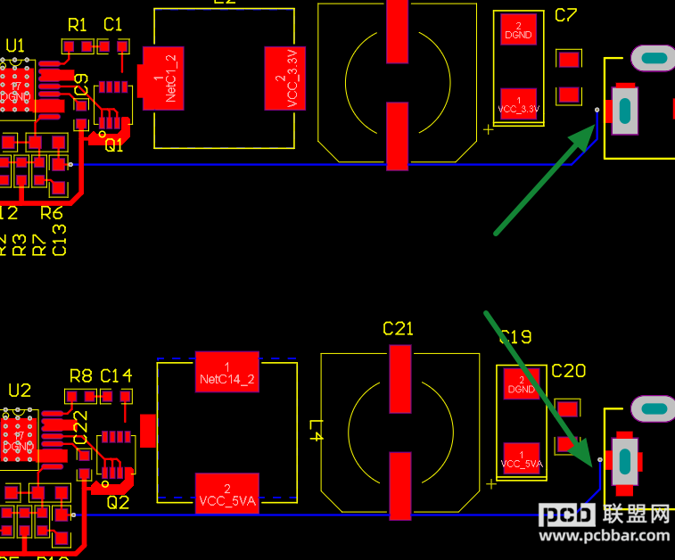

布局总结:
1, 两路DCDC模块中的功率电感垂直布局,减少两者之间电磁相互干扰。
2,通孔焊盘十字连接,添加 FiLL增加载流。
3,功率地与芯片输出电压采样电阻地及其他芯片配置电阻地保持单点接地。
4,芯片散热焊盘多打地过孔增加散热效果。
5,输出电压采样电阻需从输出最后一个电容取电。

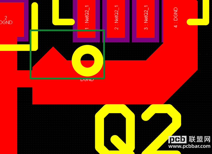

发表于 2020-9-1 11:13:20 | 显示全部楼层
1、反馈连接错误,需要连到输出的最后 一个电容 +08:00C174联盟网7373..png
2、尖角铜皮建议修一下
3、出线建议从焊盘中心出线。

发表于 2020-9-3 18:48:45 | 显示全部楼层
好的,谢谢黄老师的指导,后面画板会注意这些问题。
