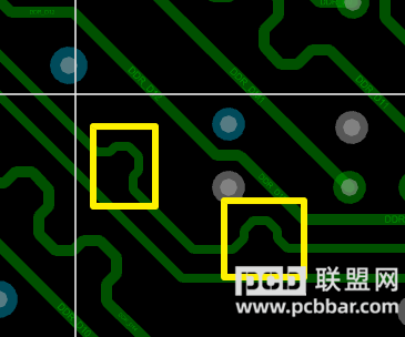

两片DDR_T点——陈文龙
DDRx2t.brd
1.73 MB, 下载次数: 7, 下载积分: 联盟币 -5
发表于 2020-9-1 14:04:50 | 显示全部楼层
1、差分对内等长不符合规范,需要手动绕小波形。
+08:00C294联盟网2499..png 别的么什么问题,继续加油吧

发表于 2020-9-7 20:59:51 | 显示全部楼层
好的  老师
