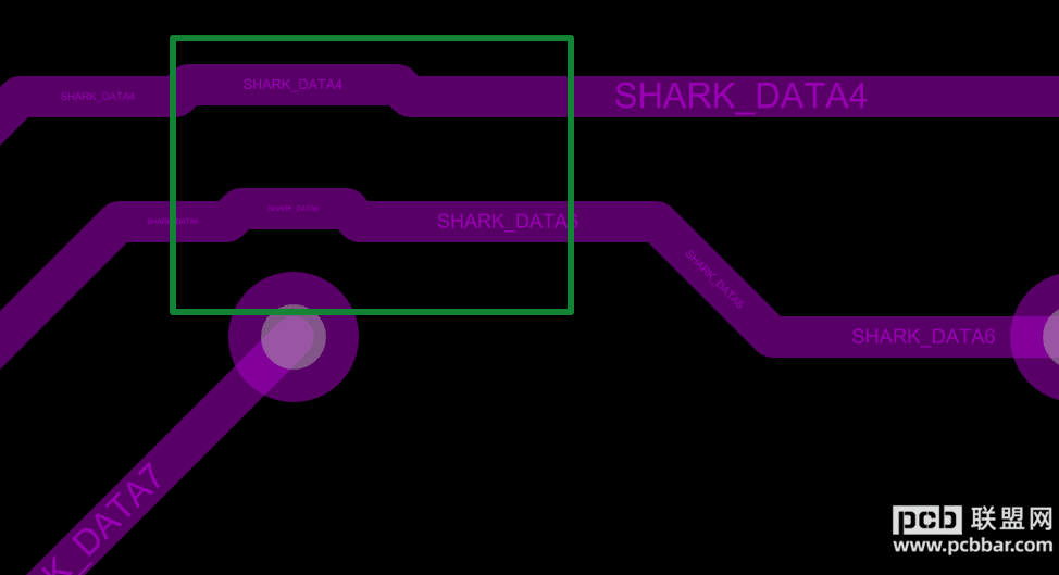

两片SDROM_菊花链——陈文龙
SDRAMX2.brd

1、这种地方走线建议拉直,别的没什么问题,继续加油

好的  老师
