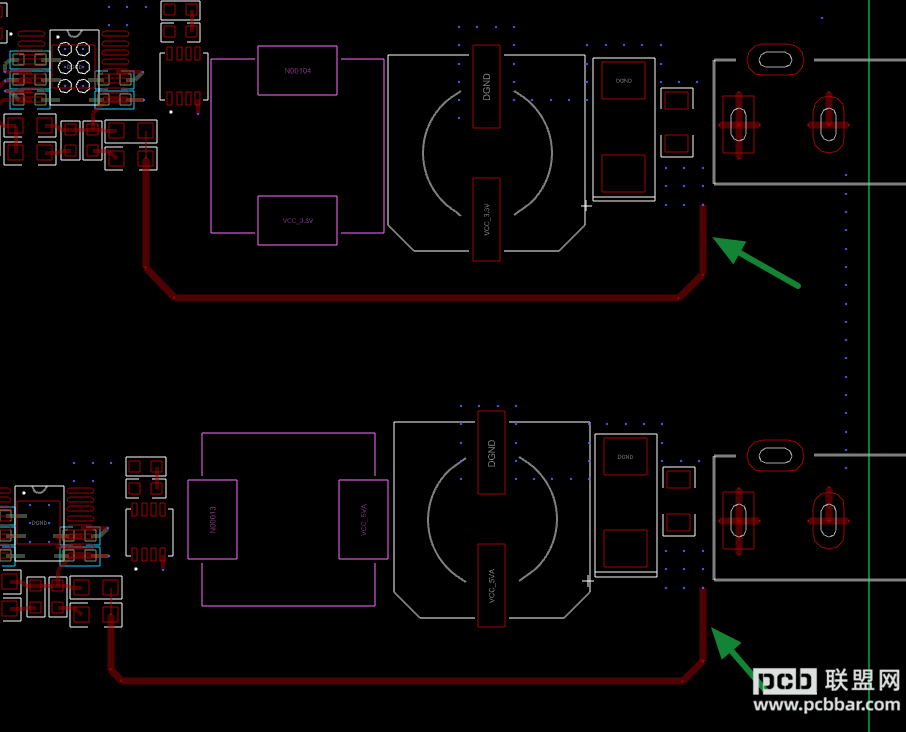

DCDC电源模块
TPS54550_DCDC.rar

发表于 2020-9-1 11:17:31 | 显示全部楼层
1、反馈这里直接连接在输出的最后一个电容上
