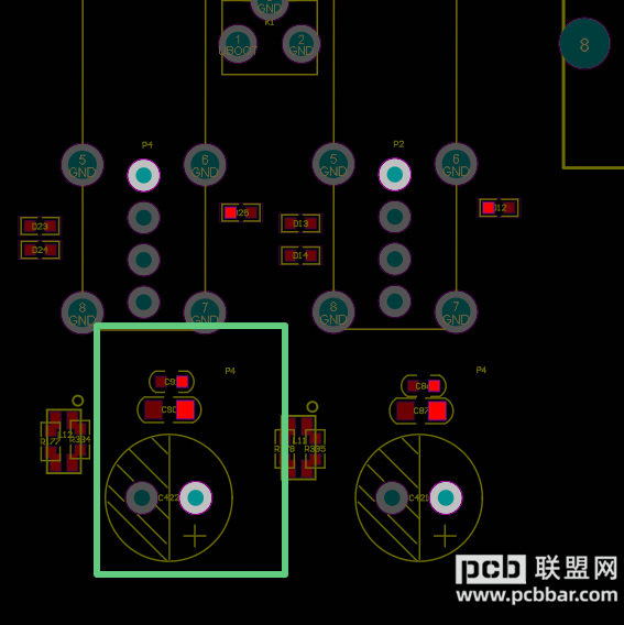

布局顺序:1先摆放板框固定器件>
2CPU与各个模块之间按照线序摆放(做到总线不交叉)>
3>预留好CPU与DDR之间的间距防止走线范围
4>电源模块(1》整体电源流向2》电源内部供电线路不交叉3》注意电感摆放-电磁干扰)
5>wifi模块天线向外信号优先飞线
6>对于常拔插器件优先ESD器件
7>模拟信号摆件
6>检查

1、器件可以中心对齐摆放,另外空间足够的情况下,丝印尽量不要压着丝印。 +08:00C111联盟网6006..png
2、滤波电容摆放注意先大后小。

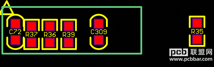

3、这里的小器件横着摆放会更加美观。
还有一些小器件请把它布局完。
