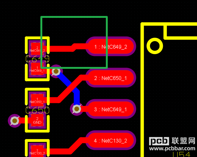

1、ESD器件靠近接口
2、485信号线可用差分或加粗

1、这里器件可以往上移动,这样走线可以拉直。
