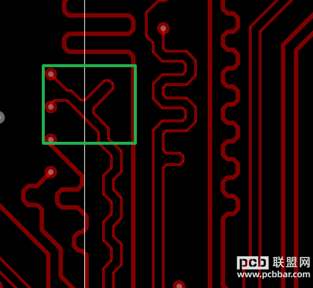

发表于 2020-8-12 16:59:51 | 显示全部楼层 |阅读模式
黄老师,请帮忙审核一下!
DDR3X4.brd
2.79 MB, 下载次数: 9, 下载积分: 联盟币 -5
发表于 2020-8-17 10:31:46 | 显示全部楼层
1、差分对内等长不符合规范,对内等长需要手动绕小波形。
别的没什么问题,等长美观度做的不错,继续 加油哦!
5
33
217
217
发表于 2020-8-17 10:48:51 | 显示全部楼层
好的,谢谢黄老师!
