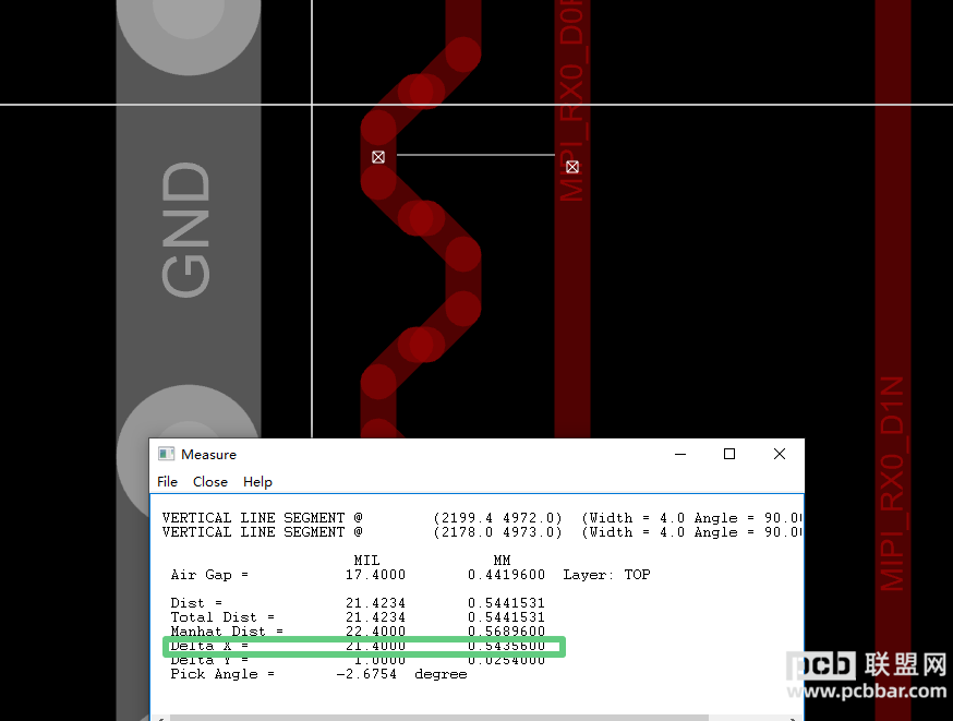

MIPI模块——陈文龙
MIPI.brd

1、差分对内等长需要满足2S,这里设置的为4对8,即两条差分线等长时中心到中心需要小于16mil,可以去更改下。

好的,老师,这个之前没怎么注意过。
