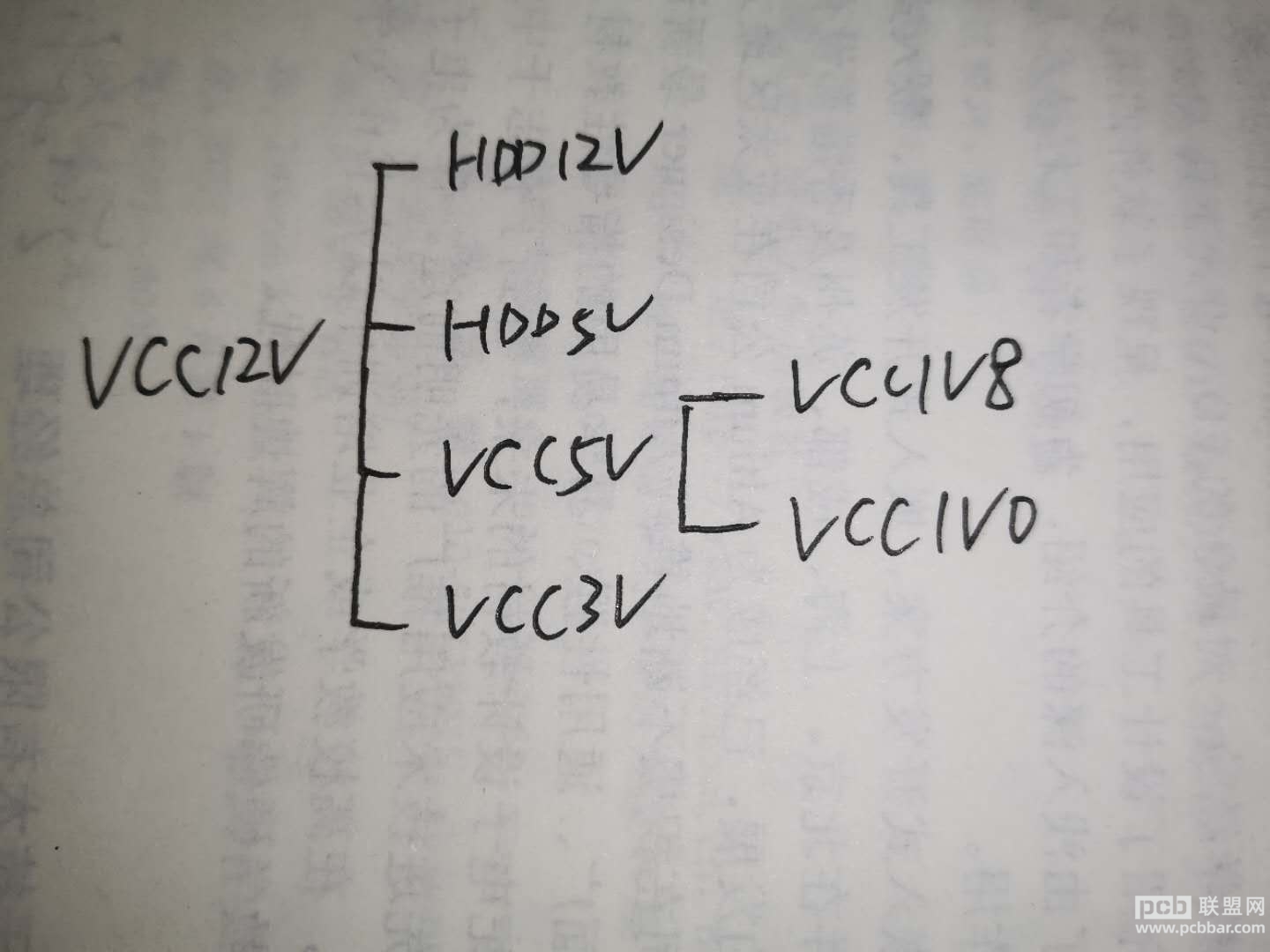

1.分析原理图,明确DC-DC模块之间的联系,清楚电流走向。

1.本次设计最大的收获是,此为多模块设计,当分析清楚了模块之间的连接关系之后,布局思路就很清楚,就变得容易很多,所以pcb设计布局很关键。

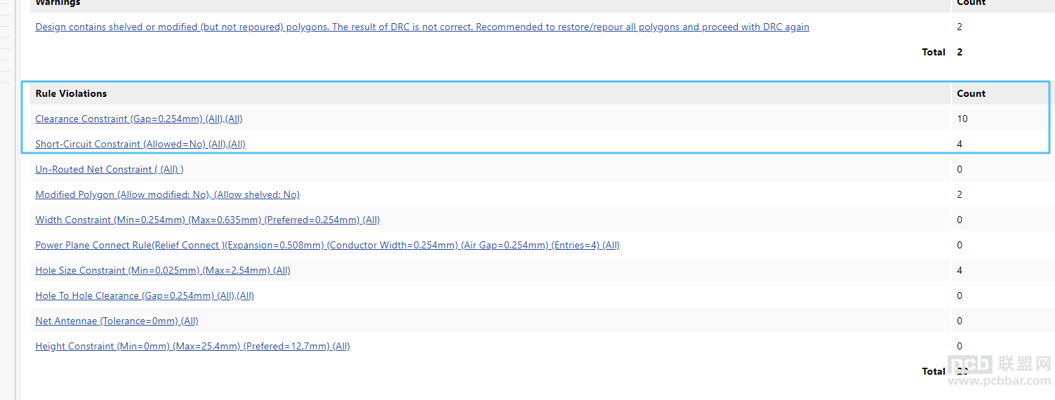

1.考虑到单点接地,在设计时插件滤波电容引脚周边(BOTTOM层)放置了多边形填充挖空,防止下方与大片GND直接连接),请问这样是否合理?
2.设计规则检查时,下图报错,不知道报错原因。
电路模块分析图
电路模块分析图
疑问点附图
疑问点附图
报错元件截图
报错元件截图

发表于 2020-8-10 16:37:21 | 显示全部楼层
把电气规则报错解决就可以,第一项是间距报错,第二项是短路报错
