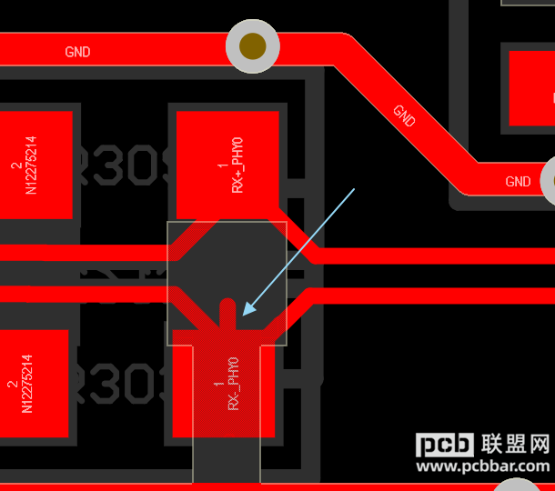

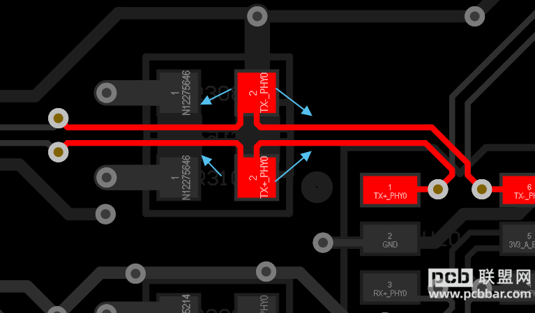

变压器挖空、出差分线其余加粗20mil
CPU-PHY-变压器-rj45
百兆网口-RJ45.PCBDOC

1、还有多余的线条没有处理
2、差分出线还有待调整,可以去看下视频中的差分是如何出线的。
3、板中差分没有进行等长处理,建议都去做一下等长处理。
