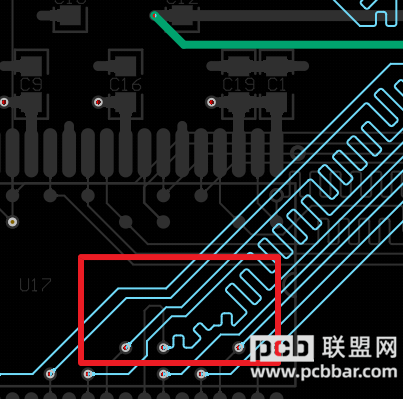

2片SDRAM的要点:
1、阻抗要求50Ω;
2、数据线误差要求50mil;
3、控制线误差要求100mil;
4、数据线的高八位与低八位要在不同层布线;
5、同一层的数据线与控制线之间要由至少15mil的地线做分割;
6、所有的数据线与时钟线都要保持3W的间距;
7、CPU到SDRAM的控制线相互等长,2片SDRAM之间的控制线相互等长。

发表于 2020-7-28 09:35:34 | 显示全部楼层
1、此处等长美观度还需要加强
2、出线不规范,尽量不要出现直角走线,会引起信号反射
