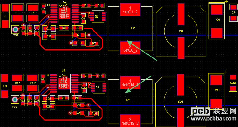

心得感悟:
1.了解了DCDC电源的基本构成;
2.DCDC电源单点接地;
3.电感底层禁止布线
4.布局布线从何入手

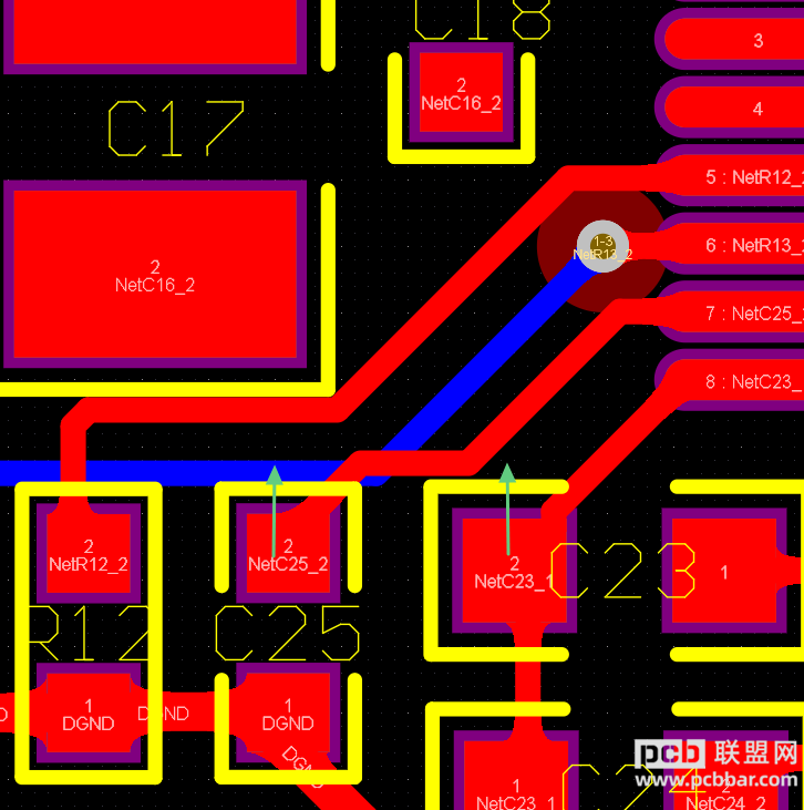

发表于 2020-7-23 10:49:55 | 显示全部楼层
1、电感下面不要有走线,建议去把底层的信号线修一下
2、相邻电感需垂直摆放,否则会产生互感
3、出线请规范从焊盘中心出线。
