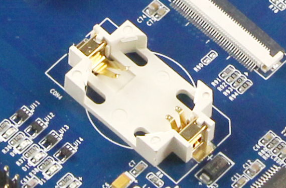

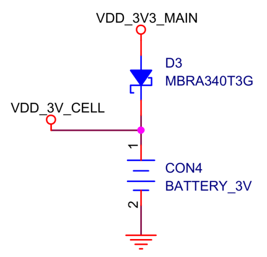

16.RTC座芯片内部自带RTC时钟控制器,通过可充电CR2032型RTC座引出接口,电压值为3V,其接口为CON4。引脚定义如下图:
图41
图 42

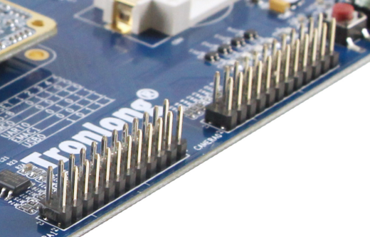

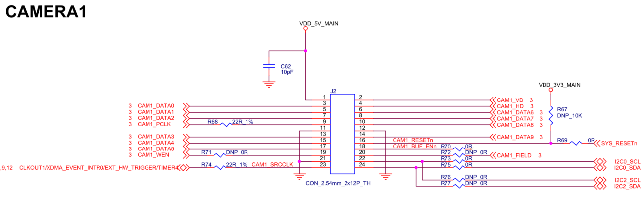

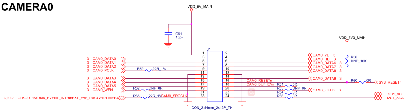

17.CAMERA0/CAMERA1接口
开发板引出两路CAMERA(摄像头),接口分别为J1/J2,采用双排针(2*12pin)连接方式。硬件及引脚如图:
图 43
图44
图 45

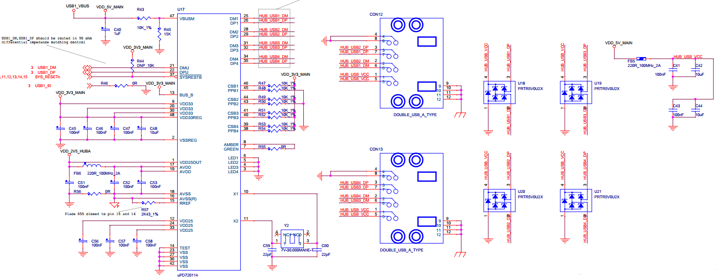

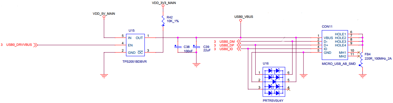

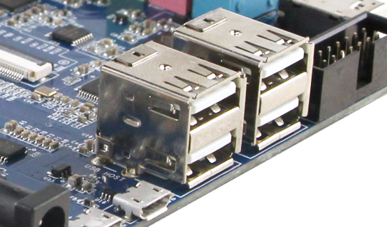

18.USB OTG/USB HUB接口
CON11为Micro USB 2.0接口,应用于各种不同的移动设备间的连接,进行数据交换,传输速度高达480Mbps。CON12、CON13是2个双层USB接口,共4个A型USB HOST 1.1,理论速度12Mbps,它和普通PC的USB接口是一样的,可以接USB摄像头、USB键盘、USB鼠标、U盘等常见的USB外设。这4个USB HOST是由一个USB Hub芯片扩展得到的。对应引脚定义如下图:
图46
图47
图 48

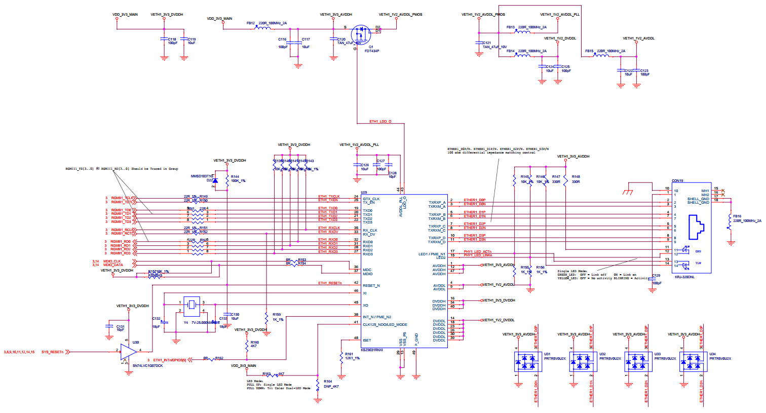

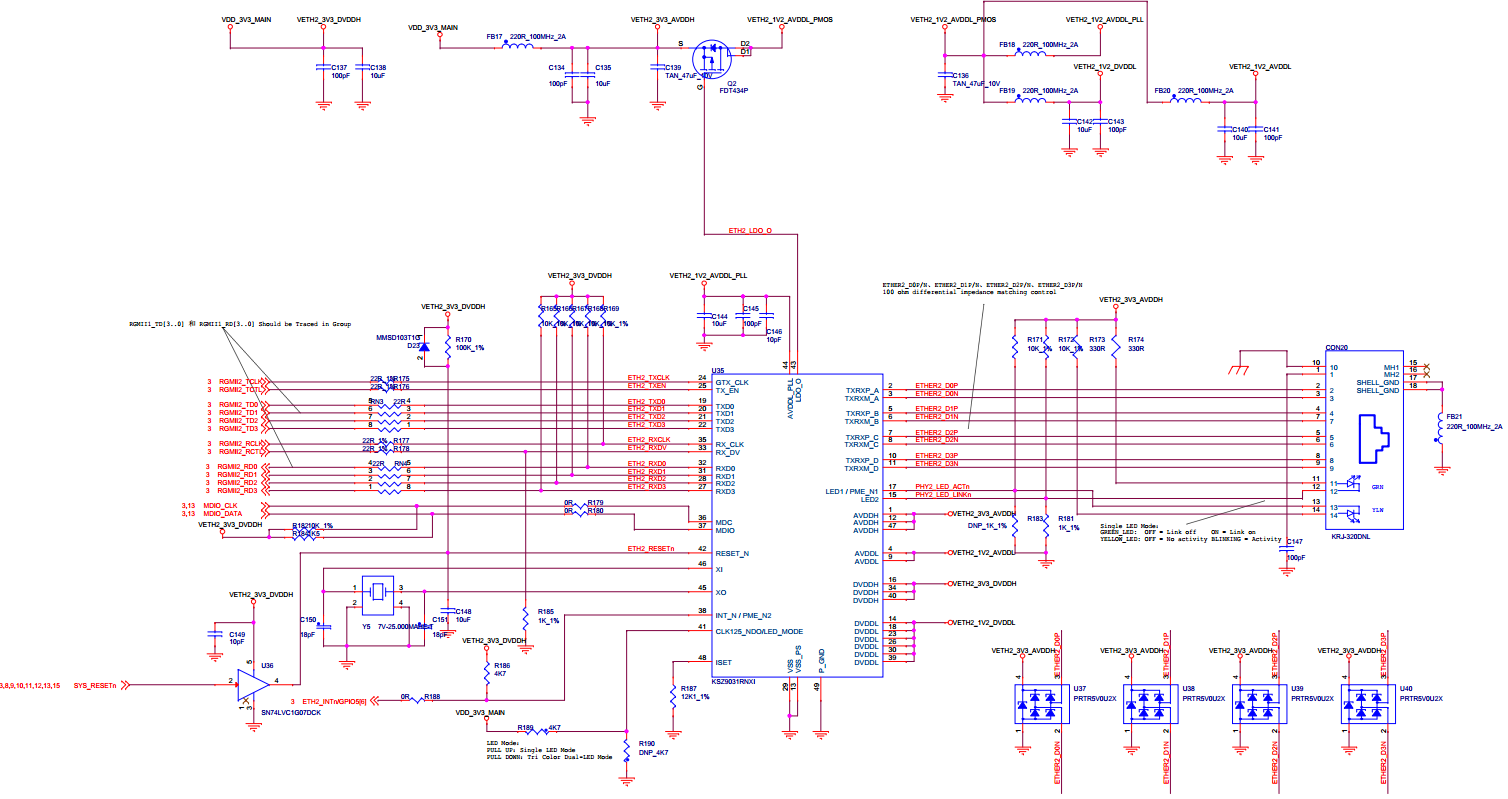

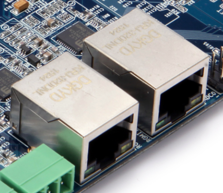

19.RGMII千兆​​​​​​​以太网口开发板配备了两个RGMII千兆以太网口CON19和CON20,采用了KSZ9031RNXI网络芯片,可自适应10/100/1000M网络,RJ45连接头内部已经包含了耦合线圈,因此不必另接网络变压器,使用普通的直连网线即可连接本开发板至路由器或者交换机,若是PC和开发板直接相连需要使用交叉网线。网络接口的接口定义如下图:
图 49
图 50
图 51

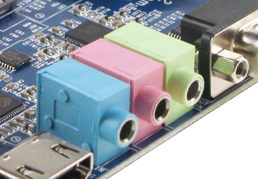

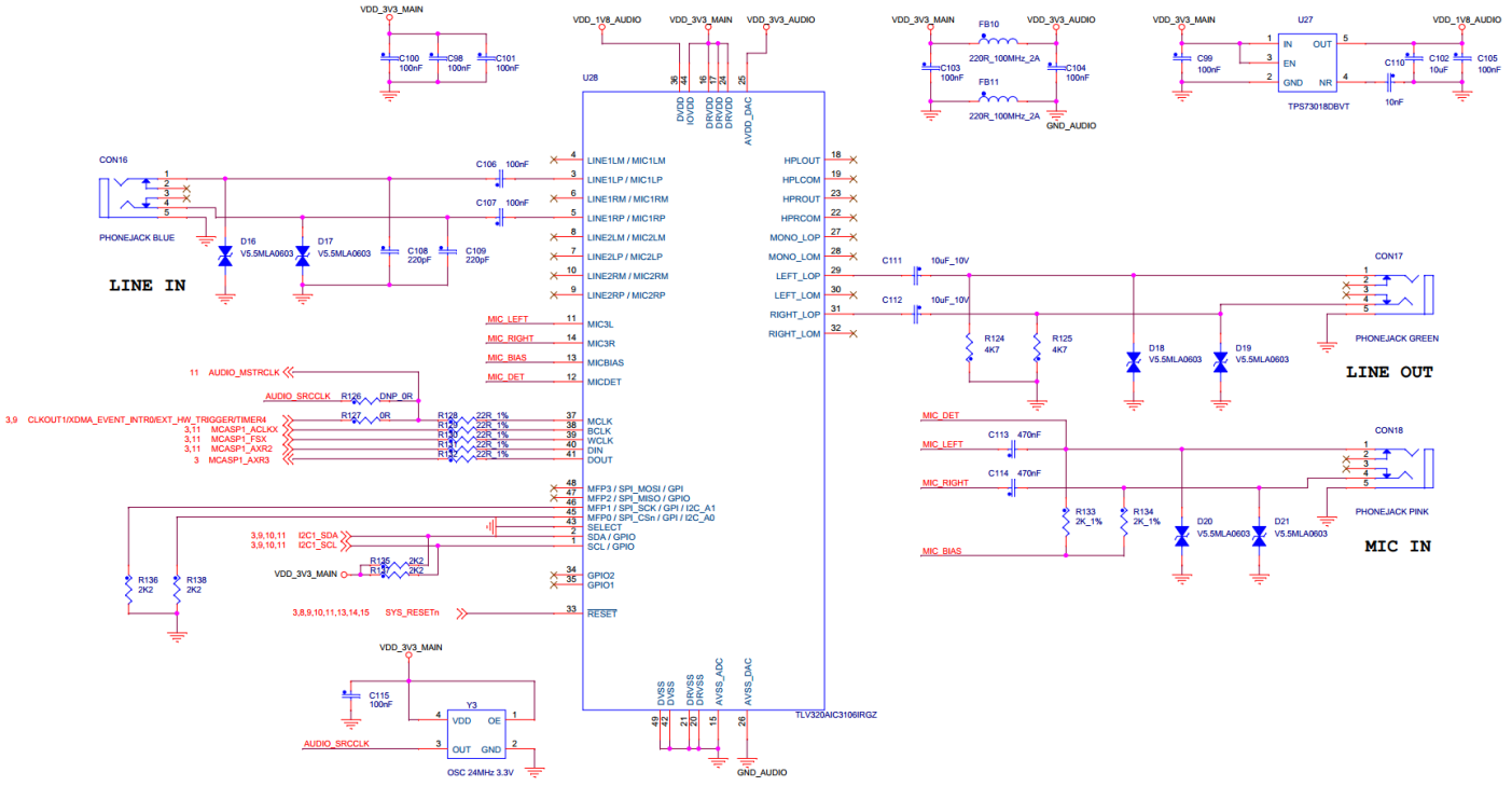

​​​​​​​20.音频输出输入接口
本开发板带有音频输入和输出接口,使用TLV320AIC3106IRGZ音频芯片。CON16为Line in音频输入接口,CON17为Line out音频输出接口,CON18为Mic in音频输入接口。以上三者均使用3.5mm直径接口,实物图和原理图如下:
图 52
图53

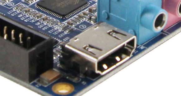

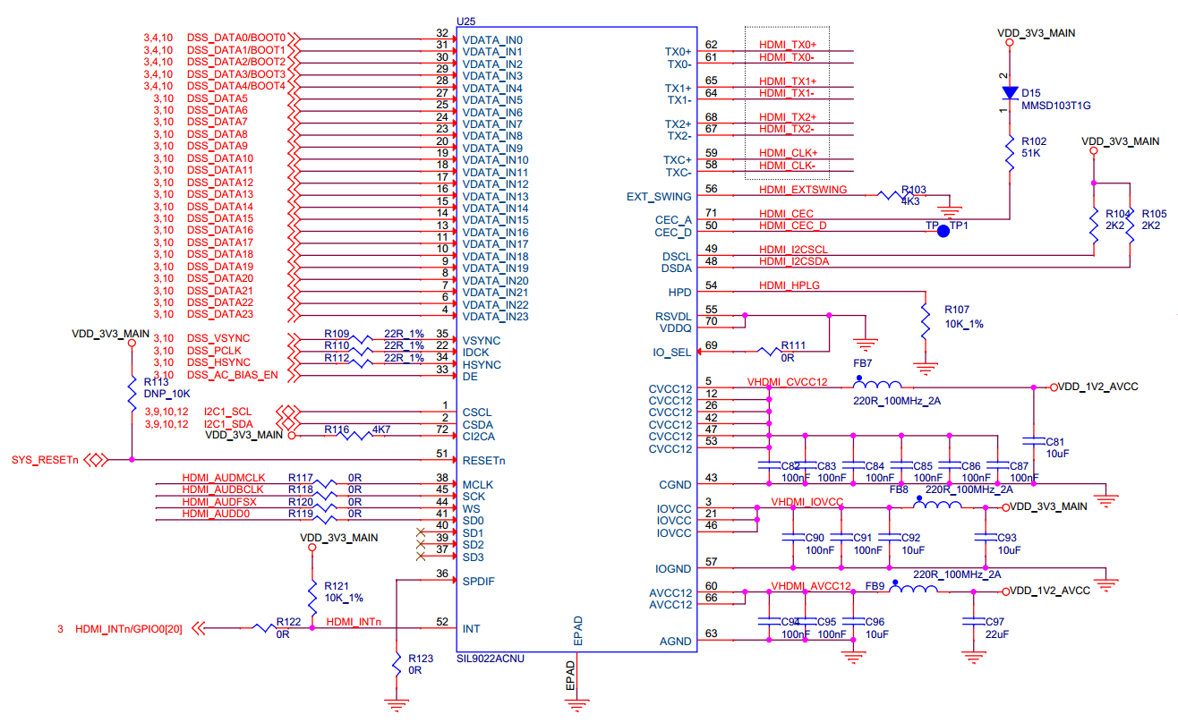

21.HDMI接口开发板J3配有高清晰度HDMI接口,采用SIL9022ACNU芯片进行转换,支持1080p高清视频,引脚定义如下图:
图54
图 55

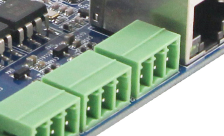

​​​​​​​22.CAN接口本开发板搭载有两个CAN总线接口:CAN0和CAN1。CON21和CON22为对应接线端子,使用电镀隔离的隔离式芯片ISO1050作为CAN转发器,接口定义如下图:
图 56
图 57
