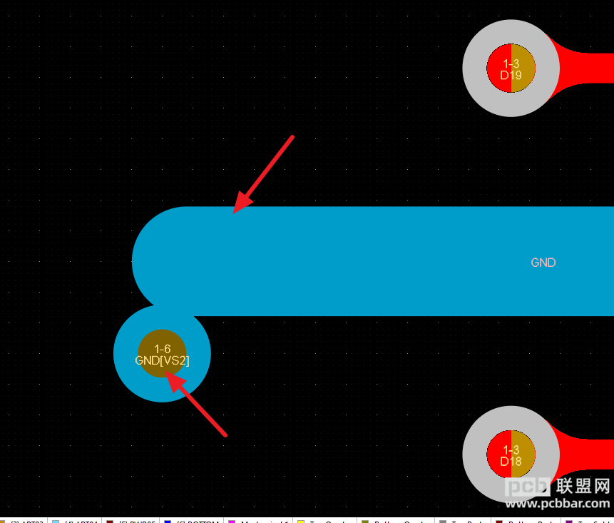

1片SDRAM的要点:
1、阻抗要求50Ω;
2、数据线误差要求50mil;
3、控制线误差要求100mil;
4、数据线的高八位与低八位要在不同层布线;
5、同一层的数据线与控制线之间要由至少15mil的地线做分割;
6、所有的数据线与时钟线都要保持3W的间距。
总线的操作顺序:
1、扇孔;
1、在孔位密集的一边将走线拉出来,此时不考虑间距报错;
2、使用整体拉线的方式,将密集区域的走线一起拉到稀疏的区域附近;
3、将走线强行连接至相对应的过孔,此时不考虑DRC;
4、通过改变过孔的位置,以及走线的调整,将走线理顺,此时不考虑细微的间距报错;
1、调整走线、过孔,保证满足间距要求;
2、对走线实施蛇形等长,保证满足误差要求;
3、调整走线、过孔,避免相邻层走线的重叠;
1、锁定走线,避免误操作。
注:若有多组总线,可以对所有总线完成①后再进行②,所有总线完成②后再进行③,以此类推。

发表于 2020-7-22 10:47:56 | 显示全部楼层
1、过孔打在了不同网络的信号线上,这样会引起短路。
2、可以拉直的走线建议拉直处理,不然会影响整板美观性
走线的美观性还需要注意,继续加油哦!
