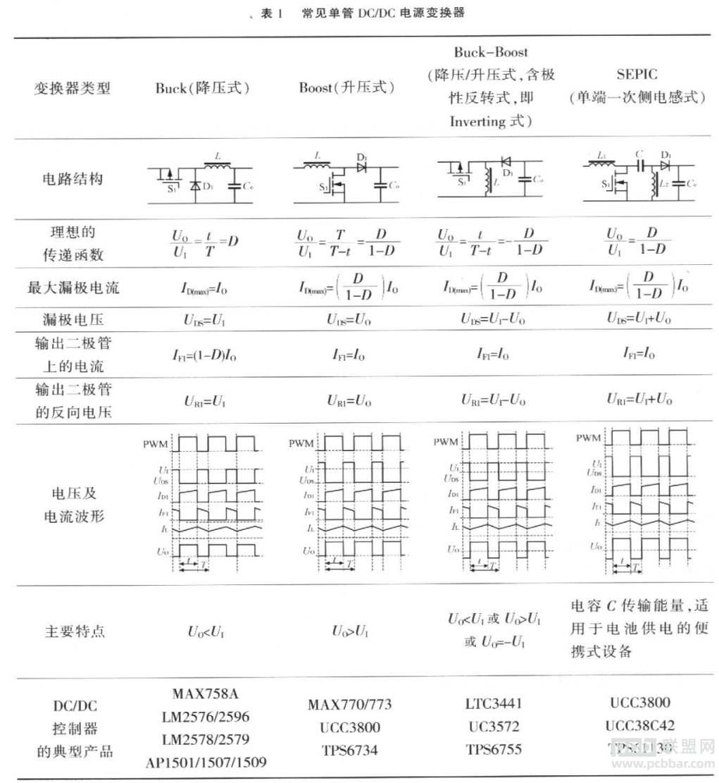

常见反激式、正激式、桥式、推挽式DCDC电源变换器的拓扑类型
常见DC/DC电源变换器的拓扑类型见表1~表3所列。表中给出不同的电路结构,同时也给出相应的电压及电流波形(设相关的电感电流为连续工作方式)。PWM表示脉宽调制波形,U1为直流输入电压,UDS为功率丌关管S1(MOSFFT)的漏一源极电压。ID1为S1的漏极电流。IF1为D1的工作电流,U0为输出电压,IL为负载电流。T为周期,t为UO呈高电平(或低电平)的时问及开关导通时间,D为占空比,有关系式:D=t/T。C1、C2均为输入端滤波电容,CO为输出端滤波电容,L1、L2为电感。
1、常见单管DC/DC电源变换器
2、常见反激式或正激式DC\DC电源变换器
3、常见桥式或推挽式DC\DC电源变换器
