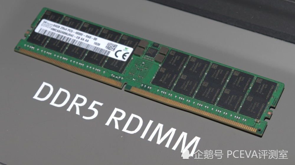

JEDEC固态技术协会刚刚宣布了DDR5 SDRAM的规范,提高性能和扩大容量成为它的关键词。DDR5的频率将达到6400MHz或更高,单根LRDIMM内存的容量可达2TB。
不变的引脚数量:
DDR5内存插槽的引脚数量和DDR4保持一致,同为288个。但不用奢望它能够向下兼容,因为引脚定义发生了大幅改变。

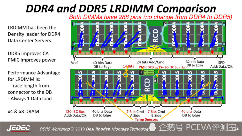

单模块双通道:
DDR3和DD4的一根内存条拥有64比特数据通道,而DDR5将64比特拆分成两个32比特通道,从而提高多个内存颗粒之间的数据读写并行性。(下图中展示的是带有ECC功能的服务器内存,所以每个通道是40比特)
在单个DIMM被分成2个通道之后,DDR5内存的有效带宽增加了一倍。这可能会对未来个人电脑带来深远的影响:当前双通道DDR4需要同时插两根内存条,而DDR5可能只需要一根内存就能实现双通道操作。
