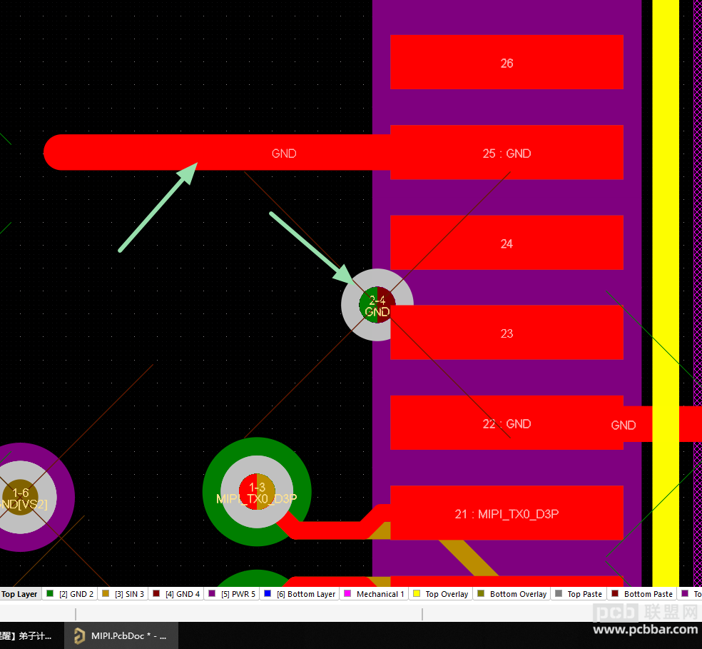

MIPI模块要点:
1、差分线阻抗要求80-125Ω,常用100Ω;
2、差分线对内误差5mil,组内误差10mil;
3、差分线要靠近地平面放置。

发表于 2020-7-18 10:06:55 | 显示全部楼层
1、GND管脚没有进行扇孔,另外过孔尽量不要打在焊盘上
