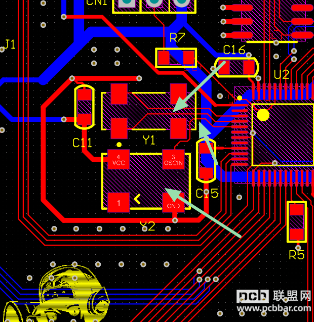

stm32板绘制,老师帮我看一下。

1、两个晶振请分别进行包地处理,另外Y2的信号线不要走到Y1里面

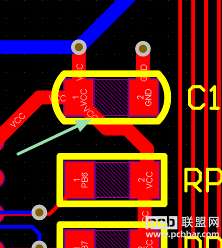

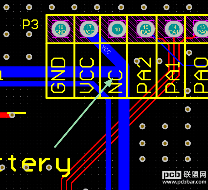

2、不要出现锐角或者直角走线容易引起信号反射,建议可以铺一块铜皮进行处理,整板还有类似的情况,可以去调整下电源走线。
3、请从焊盘中心出线,这样出线容易引起虚焊,要养成良好的设计习惯。
