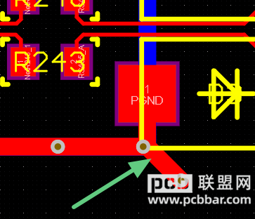

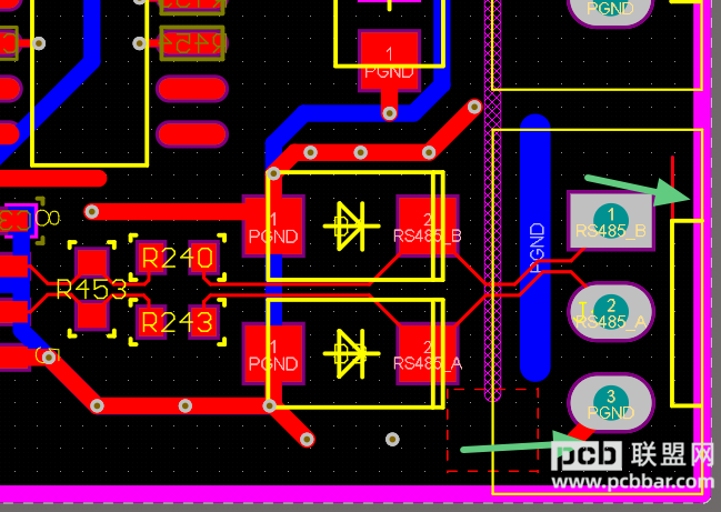

串口模块要点:
1、232的两根数据线尽可能的不要走在同一层,若非要走在同一层,需要尽可能的做到5W;
2、485的两根数据线可以走100Ω的差分线,或是加粗走类差分线;
3、串口及其相关器件需要有独立的GND,与公共的GND之间用电容隔开。

发表于 2020-7-17 09:55:53 | 显示全部楼层
1、多余的线条可以进行删除
2、管脚就近扇孔,不要这样扇孔,影响美观性
别的没什么问题
