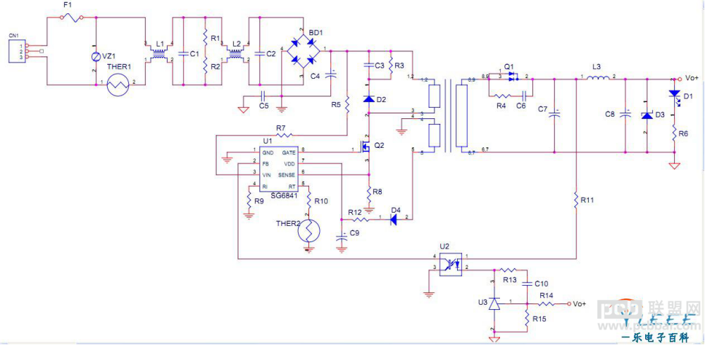

12V开关电源改5V 电源设计
12V5A的电源,IC与电路和这图基本一致,能否不改动变压器搞
5V输出的,
R14阻值改成原来的3.9分之1,保证R14R15阻值相等。此时有可能出现源边供电芯片电压不够的现象,把D4那里替换成用俩二极管做的倍压整流完事
