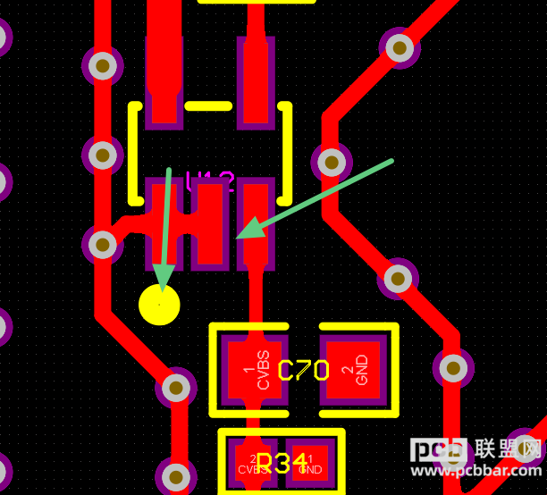

RCA模块学习心得
1.明白YPBPR端子、AV端子定义和原理。
2.RCA属于模拟接口,无需控制阻抗,线宽适当加粗。
3.立体包地线,防止干扰。
RCA.PCBDOC
1.9 MB, 下载次数: 2, 下载积分: 联盟币 -5
发表于 2020-7-17 09:51:35 | 显示全部楼层
1、芯片处不建议这样走线,会造成生产困难,建议修改一下
别的没什么问题
