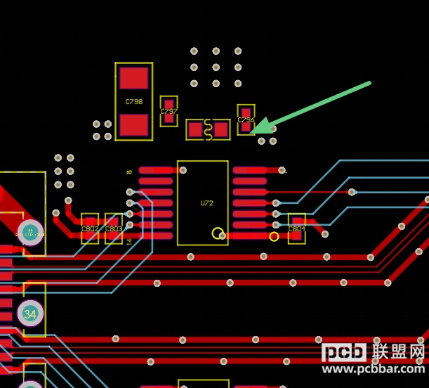

光口模块学后心得
1.    明白光口模块引脚定义、作用和传输速率
光口模块有两组差分线,差分线对内相差5mil以内;传输速率高达4G、10G
2.    明白光口模块下存在禁止布线区域和外壳地需要和电源地隔离
3.    明白光口模块应和IC近距离摆放,电源转换IC与光口模块近距离摆放
4.    明白利用交互式总线走线的方式进行走线规划
光口模块.PcbDoc

发表于 2020-7-17 09:47:26 | 显示全部楼层
器件尽量对齐摆放,不然会影响整板美观性,别的没什么问题 +08:00C115联盟网8550..png
