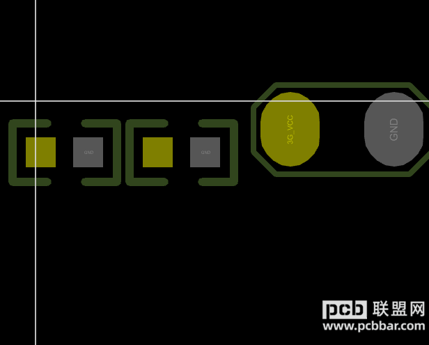

TF_SD_SIM——陈文龙
sim.brd
1.09 MB, 下载次数: 1, 下载积分: 联盟币 -5
SD.brd
1.22 MB, 下载次数: 5, 下载积分: 联盟币 -5

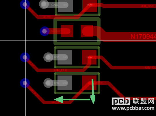

发表于 2020-7-28 09:58:20 | 显示全部楼层
1、这里的布局可以调整一下,高亮的是同一个网络,旋转90度更好连接,器件布局时记得对齐摆放。
2、没有从焊盘中心出线,建议养成良好的走线习惯,避免因出线不规范产生的开路问题。

发表于 2020-8-5 20:18:24 | 显示全部楼层
好的,老师,一定多注意细节
