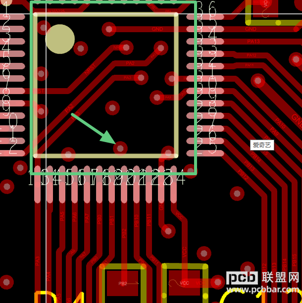

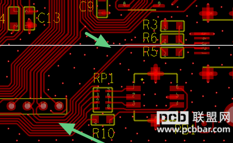

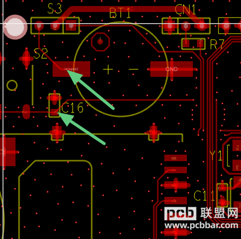

请老师审核!
FY003_STM32F103C8T6 200626 Final.zip
652.77 KB, 下载次数: 4, 下载积分: 联盟币 -5
发表于 2020-7-17 10:42:21 | 显示全部楼层
1、板中多处焊盘出线不规范,出线请从焊盘中心出线,这样出线可能会造成虚焊,建议去修改一下
2、扇孔不美观,通道拉通 后需要把孔调整一下,进行对齐处理,否则会影响整板美观性
3、这里差分建议进行包地处理,打上地过孔
