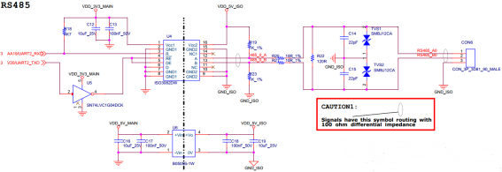

RS485
CON6为RS485串口,使用3位接线端子,硬件及引脚定义如下图:
图 1
图 2

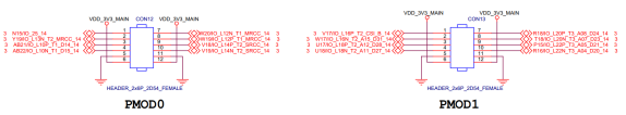

PMOD
开发板引出2个PMOD接口(CON12、CON13),硬件及引脚定义如下图:
图 3
图 4
