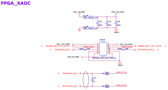

XADC接口
开发板引出了1个XADC接口(CON18,FPGA端),硬件及引脚定义如下图::
图 1
图 2

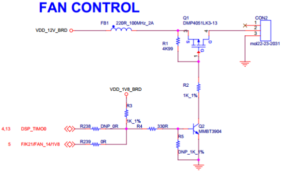

散热风扇接口
CON2是散热风扇接口,采用3pin,间距2.54mm,供电电压为12V,硬件及引脚定义如下图:
图 3
图 4
