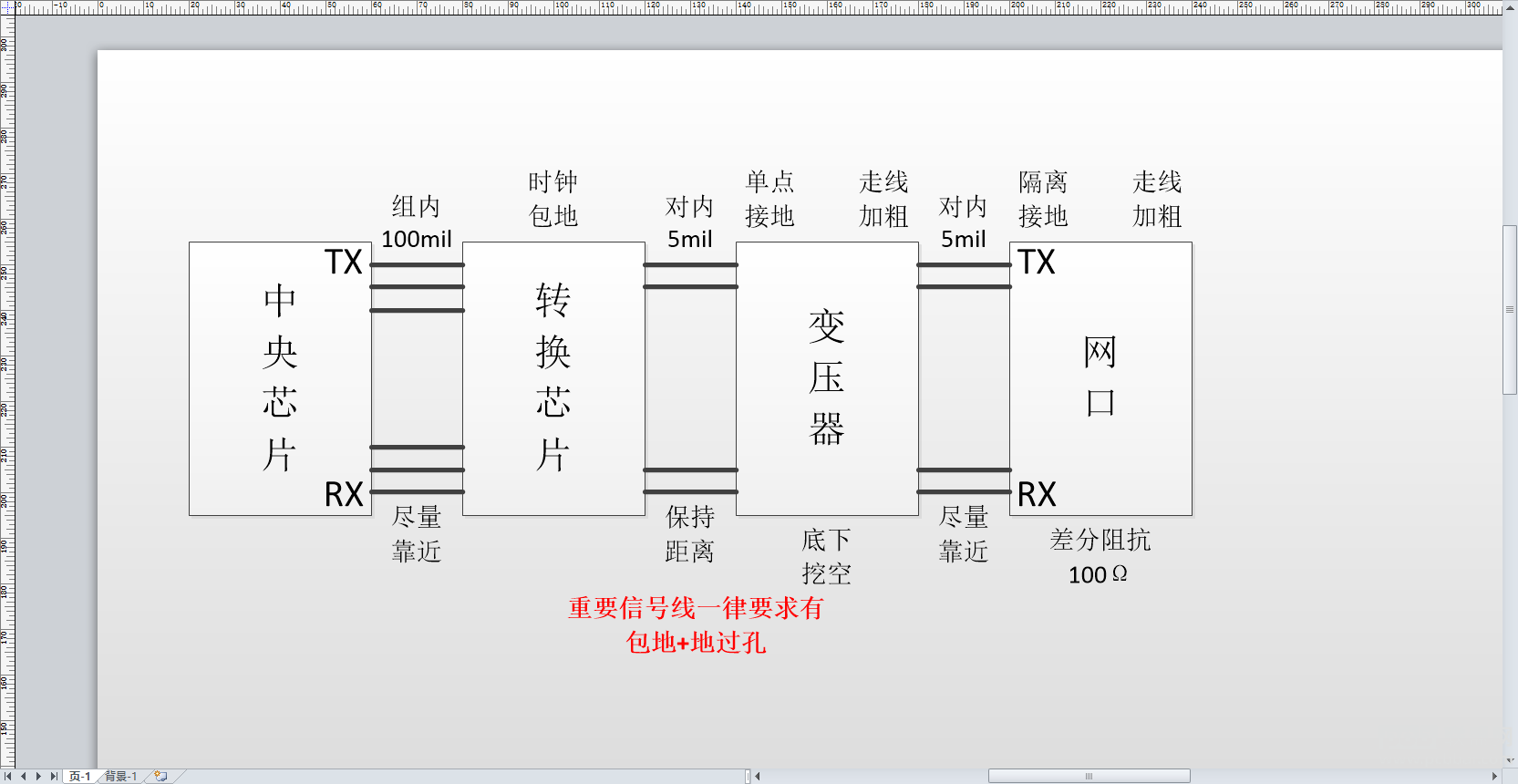

弟子计划+李家豪+千兆网口模块+第七次作业
千兆网口模块要点
千兆网口模块要点

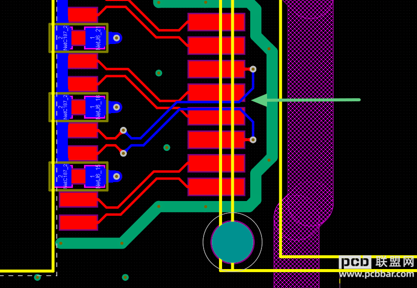

发表于 2020-7-10 14:21:34 | 显示全部楼层
1、换层处建议旁边多大地过孔
别的没什么问题
