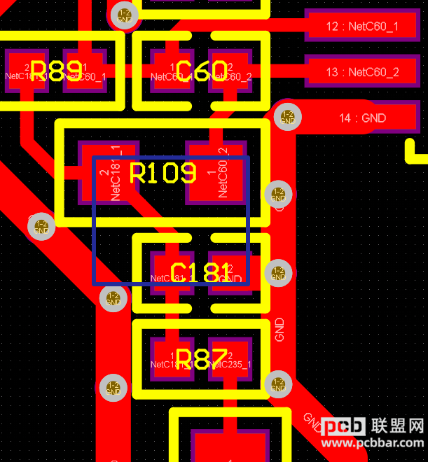

总结:
1.RAC接口可用作AV端子,YPBPR,S/PDIF三种功能;
2.RAC是模拟接口;
3.布线不受阻控,远离电源信号和数字信号,立体包地;
PCB1.PcbDoc
1.72 MB, 下载次数: 2, 下载积分: 联盟币 -5
发表于 2020-7-10 10:02:06 | 显示全部楼层
布线尽量从焊盘中心出线,请养成规范出线的习惯,别的没什么问题
