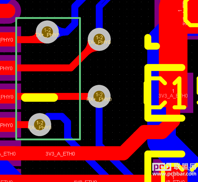

弟子计划+李家豪+百兆网口模块+第六次作业

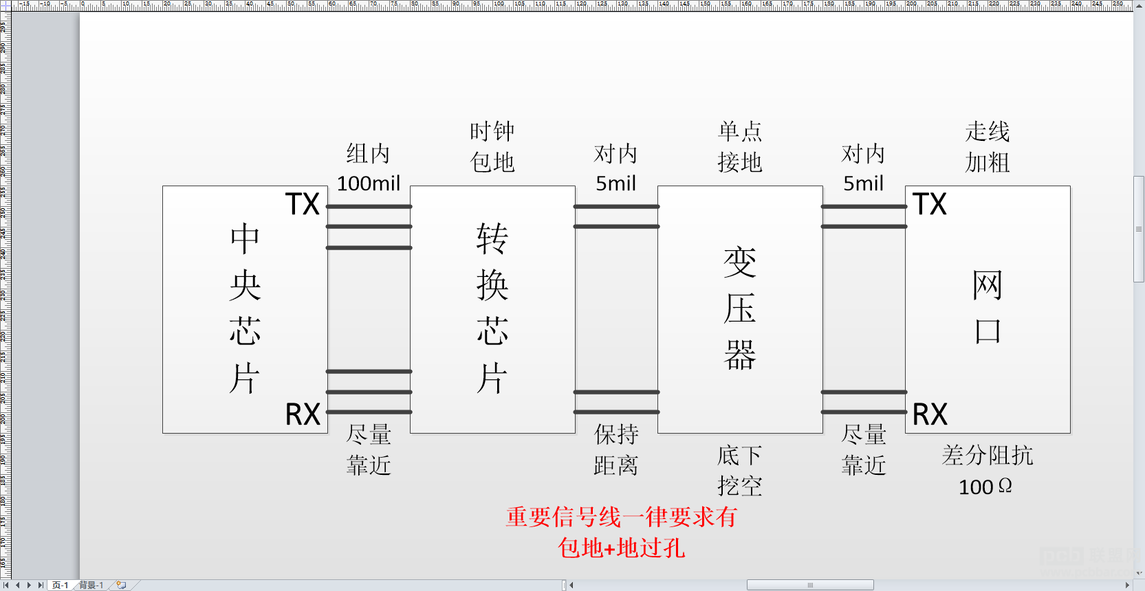

百兆网口要点
百兆网口要点

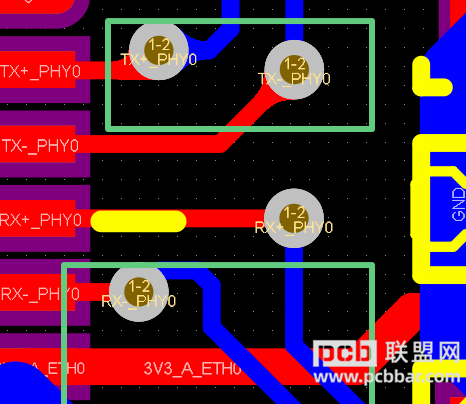

1、过孔没有对齐打孔这里四个过孔建议对齐,会使差分线更好出线,差分线要注意耦合。

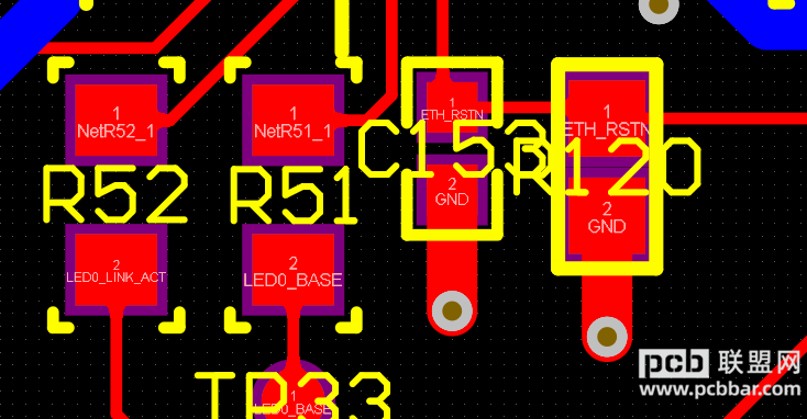

2、器件没有对齐摆放
