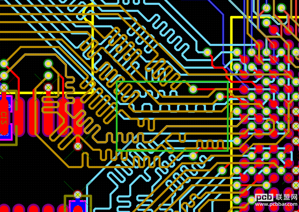

1、信号线、地址线、控制线、时钟线3W
2、(1)高八位和低八位组内公差100mil
(2)地址线、控制线、时钟线组内公差200mil

+08:00C092联盟网5217..png 三层跟四层的信号尽量不要重叠,相互错开 避免干扰

懂了,谢谢陈老师
