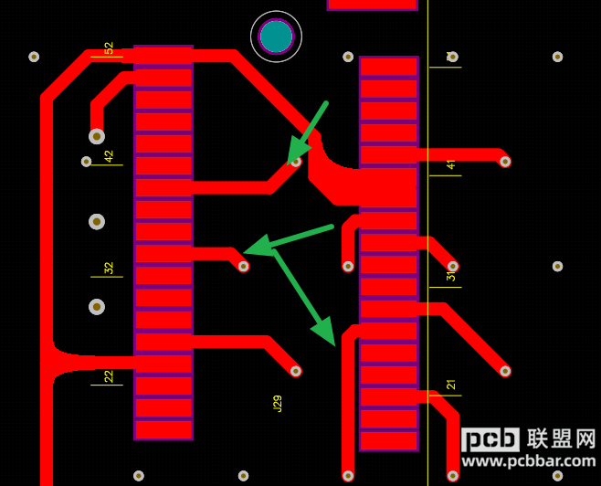

SD:
1、接口靠边放置;
2、防静电器件靠近接口;
3、信号线尽量在同一层,线宽5mil,长度以时钟线为基准,误差300mil以内,要包地。
SIM:
1、接口靠边放置;
2、防静电器件靠近接口;
3、走线可以粗一点;
4、时钟线要包地,不可跨电源平面,保证3W。
弟子计划+李家豪+SD、SIM模块+第五次作业.zip
711.24 KB, 下载次数: 3, 下载积分: 联盟币 -5
发表于 2020-7-3 09:19:22 | 显示全部楼层
1.地孔靠近管脚就近扇孔,过孔建议对齐
别的没什么问题
