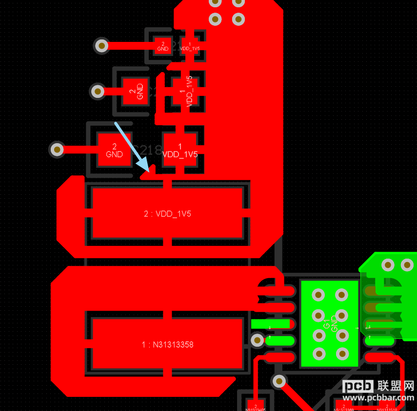

第一次提交4*DDR3板子,望老师有不对的地方进行指正。

1.这种尖角铜皮建议割掉,贴片焊盘可以采用全连接,十字连接宽度建议加宽
2.别的没什么问题,等长的美观度建议还可以多加强,建议合理利用空间在一处等长,继续加油哦!
