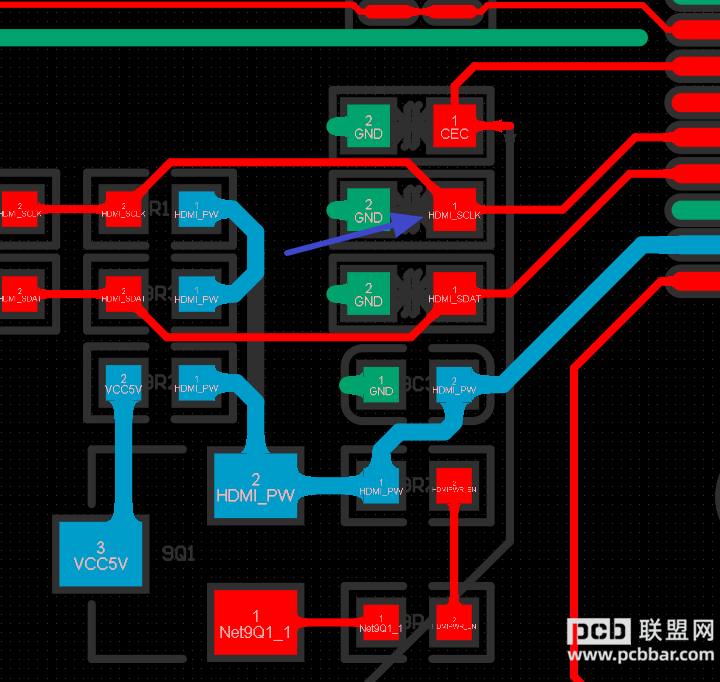

HDMI模块的要点:
布局:
1、接口微突出板边;
2、各器件与接口本体至少保持15mil的间距;
3、防静电元件靠近接口;
4、接口与控制芯片之间的传输通道不可阻挡,其余器件皆需为其让道。
布线:
1、4根固定的引脚用于引导静电,需要单点接地,且与其他电气元素保持2mm的间距;
2、差分线的线宽为4mil,间距为8mil,每对差分的误差为5mil,4对的整体误差为10mil;
3、每对差分的两旁都要包地,地过孔要错位放置;
4、由于4对差分都是输出信号,所以绕线要统一在芯片附件处理。

发表于 2020-6-28 09:55:11 | 显示全部楼层
1.尽量从焊盘中心出线,养成良好的出线习惯
别的没什么问题
