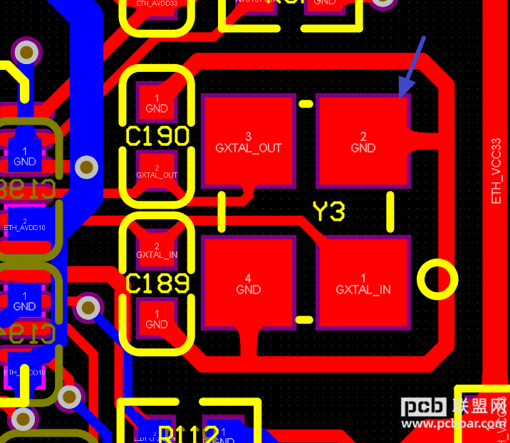

网口模块学习心得
1. 明白网口的引脚定义。
2. 明白外壳地与板地的连接方式。
3. 明白信号中间有串阻时也可以建立xSignal。
千兆网口-RJ45.PCBDOC
1.65 MB, 下载次数: 3, 下载积分: 联盟币 -5
百兆网口-RJ45.PCBDOC
1.55 MB, 下载次数: 0, 下载积分: 联盟币 -5
发表于 2020-6-28 10:04:02 | 显示全部楼层
1.请从焊盘中心出线,这样出线容易引起虚焊从而造成开路现象
2.晶振包地请打上地过孔
别的没什么问题,以后画板需要养成良好的出线习惯。
