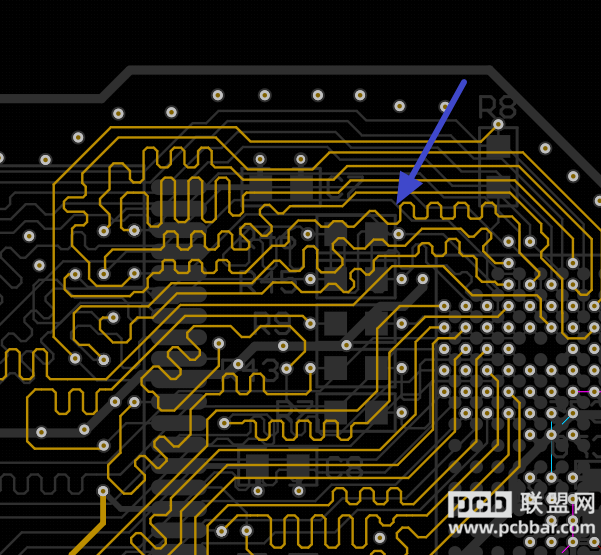

老师好,
布局布线要求:
1,SDRAM靠近BGA放置
• 当中间无排阻时:600-800mil
• 当中间有排阻时:800-1000mil
(Bank中心距离)
2,数据线每9根尽量走在同一层: 高八位在一层, 低八位在一层 (D0 到 D7,  D8 到 D15);
3,信号线的间距满足3W原则,包括数据线、地址(控制)线、时钟线;
4,误差范围: -  高,低八位数据组等长 误差范围+/-50mil 即 100mil
                      -  地址线,控制线,时钟线一起等长 误差范围+/-100mil, 即 200 mil;
技术包含到 Xsignal 等长 和 硬拉再修线;
SDRAM.PcbDoc
1.18 MB, 下载次数: 2, 下载积分: 联盟币 -5
1224
5701
5701

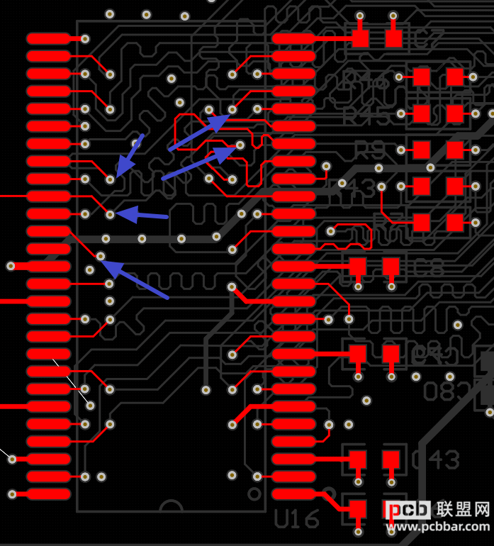

发表于 2020-6-28 10:17:08 | 显示全部楼层
1.这里等长美观度还需要加强,尽量合理利用空间在一块等长。
2.扇孔没有对齐处理,影响整板美观性。建议过孔对齐处理。

发表于 2020-6-28 13:50:51 | 显示全部楼层
2.扇孔没有对齐处理,影响整板美观性。建议 ...
好的,下次会留意
