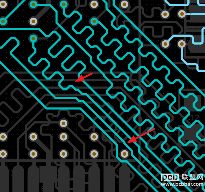

数据线采用Nets等长,地址线用xsignals等长分别为U1到U16一组U16到U17一组创建Xsignals网络用ADD为标准创建相关网络。不能压线由于是相邻层会产生干扰,要把线错开,采用3w原则。

1.拉线时这种毛刺需要进行修线处理
整板等长美观度不错,也保持了3W间距,继续加油!
