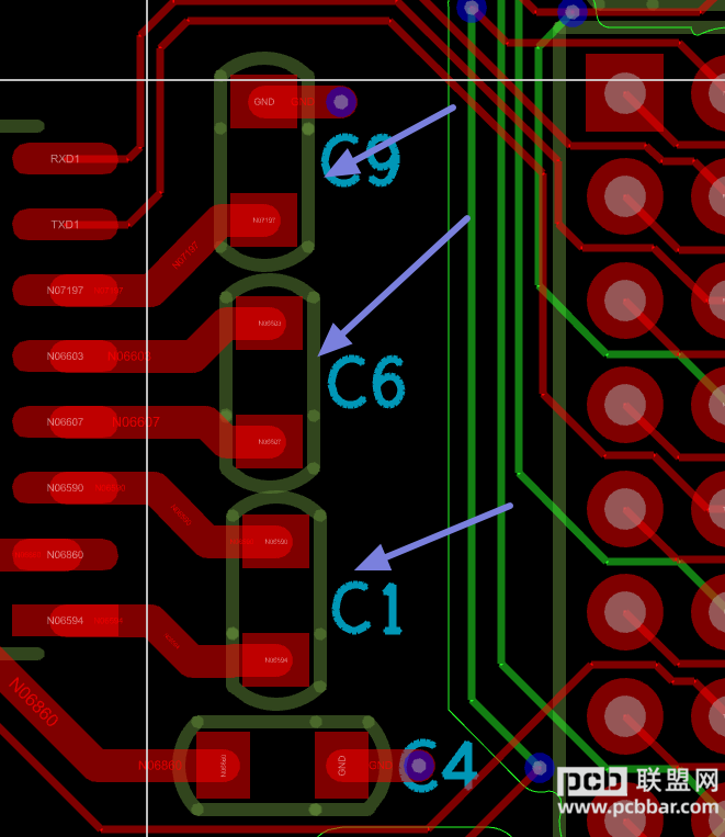

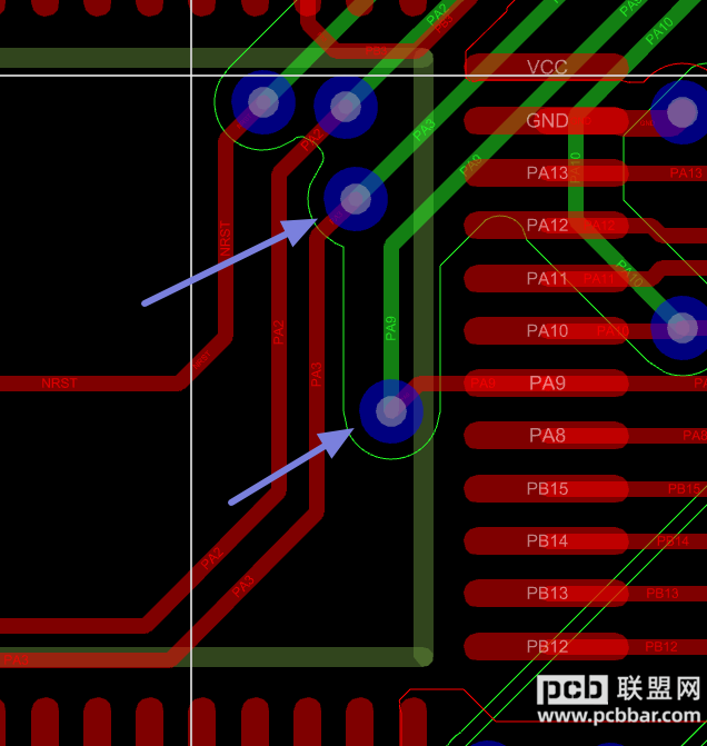

STM32——陈文龙

发表于 2020-6-30 10:17:46 | 显示全部楼层
1.器件没有对齐摆放影响美观性,建议器件对齐摆放
2.过孔记得对齐打孔
别的没什么问题,走线比较美观,继续加油!
