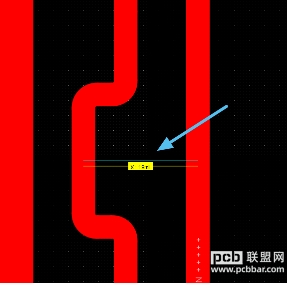

USB模块的要点:
布局:
    1、元器件距离接口至少1.5mm
    2、静电保护器件尽量靠近接口
    3、供电模块:接口→静电保护器件→大电容→小电容→电源芯片
走线:
    1、差分线长度保持在5mil内
    2、USB 2.0绕线的折点用钝角  USB 3.0绕线的折点用圆角
    3、每一组差分线的两边都要有地线
    4、差分线打孔的附近一定要有地过孔
    5、绕线的位置在信号的初始点,R的在接口附近绕,T的在芯片附近绕
    6、绕线位置最大的走线间距不得超过原有间距的2倍,绕出来的与原走线平行的走线长度不得低于线宽的3倍
    7、接口的固定脚要连起来并单点接地
其他:
    1、出现BUG就关掉文件再重开
    2、添加一批差分对就保存一下
    3、走完一对差分线就保存一下
    4、绕完一根差分线就保存一下
    5、包地一对差分线就保存一下
    6、不知道做什么了就保存一下
弟子计划+李家豪+USB模块+第三次作业.zip
1.45 MB, 下载次数: 3, 下载积分: 联盟币 -5
发表于 2020-6-23 10:36:32 | 显示全部楼层
1.差分对绕等长时为了保证差分的耦合性,差分对中心到中心距离需要小于2S,设置的规则为8,即需要16
别的没什么问题,差分对内等长需要多注意。
