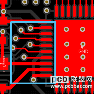

1、与100M网口对比,增加2对差分线,差分线对内误差5mil,间距4W2、CPU与网络芯片的TX和RX分开布,不能交差
3、与CPU连接的TX和RX过孔不能超过两个
1000M_Net_V1.0.PcbDoc

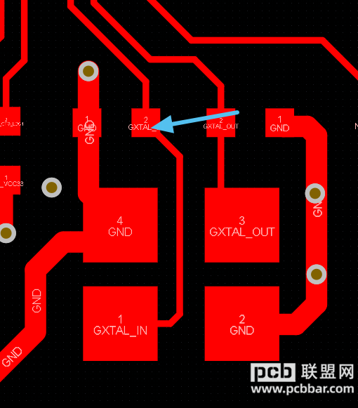

1.扇孔没有对齐扇孔,可以去调整下
2.尽量从焊盘中心出线
其余没什么问题。
