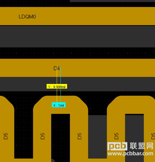

要点
1、第八位数据组:D0~D7、LDQM,对内50mil
2、高八位数据组:D8~D15、HDQM,对内50mil
3、地址线+时钟线+控制线,对内100mil
SDRAM模块 - 副本.PcbDoc
1.87 MB, 下载次数: 3, 下载积分: 联盟币 -5
售价: 3 联盟币  [记录]
发表于 2020-6-23 10:18:48 | 显示全部楼层
1.等长时需要满足3W间距,走线5mil,即中心到中心需要15mil
其余没什么问题。

发表于 2020-6-24 19:47:18 | 显示全部楼层
好的,谢谢黄老师,马上改
