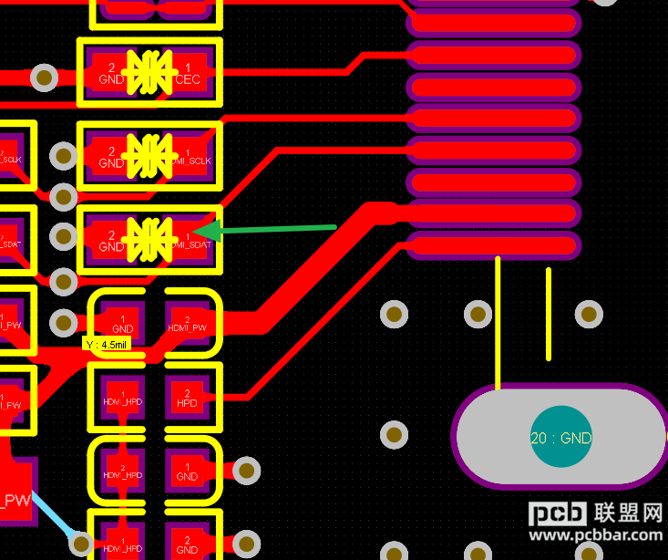

HDMI接口模块学后心得
1.    明白HDMI接口引脚定义、作用和传输速率
HDMI有四组差分线,差分线对间相差10mil以内,差分线对内相差5mil以内
2.    明白如何使用差分对网络等长调节
设置好差分线规则后,可以使用差分线对网络等长调节进行差分线对间的等长调节
3.    明白如何快速扇孔
设置好通孔和线宽规则后可以快速的对元件进行扇孔处理

发表于 2020-6-22 10:08:12 | 显示全部楼层
HDMI注意差分等长和包地就可以,但是出线尽量规范,从焊盘中心出线
别的没什么问题
