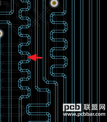

DDR的布局设计
a.       DDR的布局
b.       同DDR布局思路是一摸一样的
如下
a.       特性阻抗:单端50欧姆,差分100欧姆
b.       数据线每11根尽量走在同一层:
(D0~D7,DQM0,DQS0_N,DQS0_P)(D0~D7,DQM1,DQS1_N,DQS1_P) 1XDDR2
(D16~23,DQM0,DQS2_N,DQS2_P)(D24~D31,DQM3,DQS13N,DQS3_P) 2XDDR2
c.       其它布线要求和DDR是一样的
DDR的布线要求
         布局要求(推荐)
b.       数据线每10根尽量走在同一层(D0~D7,LDM,LDQS),(D8-D15,UDM,UDQS)
c.       信号线的间距满足3W原则,数据线、地址(控制线)、时钟线之间保持20mil以上或至少3W
d.       空间允许的情况下,应该在它们走线之间加一根地线进行隔离。地线宽度推荐为15-30mil
e.       VREF电源走线线经过电容在进入管脚,Vref电源走线线宽推荐不小于20mil,与同层其它信号间距最好20mil以上
f.       所有信号线都不得跨分割,且完整的参考平面,换层时,如果改变参考层,要注意考虑增加回流的地过孔或退耦电容。
g.       两片以上的DDR布线拓扑结构优选远端分支,T点的过孔打到两片DDR中间;
h.       菊花链需要得到仿真验证或芯片layout Guide要求。(一般主控支持读写平衡的才支持菊花链)
i.        所有DDR信号距离相应参考平面变沿至少30-40mil。任何非DDR部分的信号不得以DDR电源为参考。
望老师指教及修正!

发表于 2020-6-8 15:11:35 | 显示全部楼层
1.走线注意满足3W间距,等长时要注意满足3W间距规则
别的没什么问题,等长比较美观。

发表于 2020-6-8 21:12:57 | 显示全部楼层
别的没什么问题,等长比较美观。
好的,谢谢老师,我会注意的
