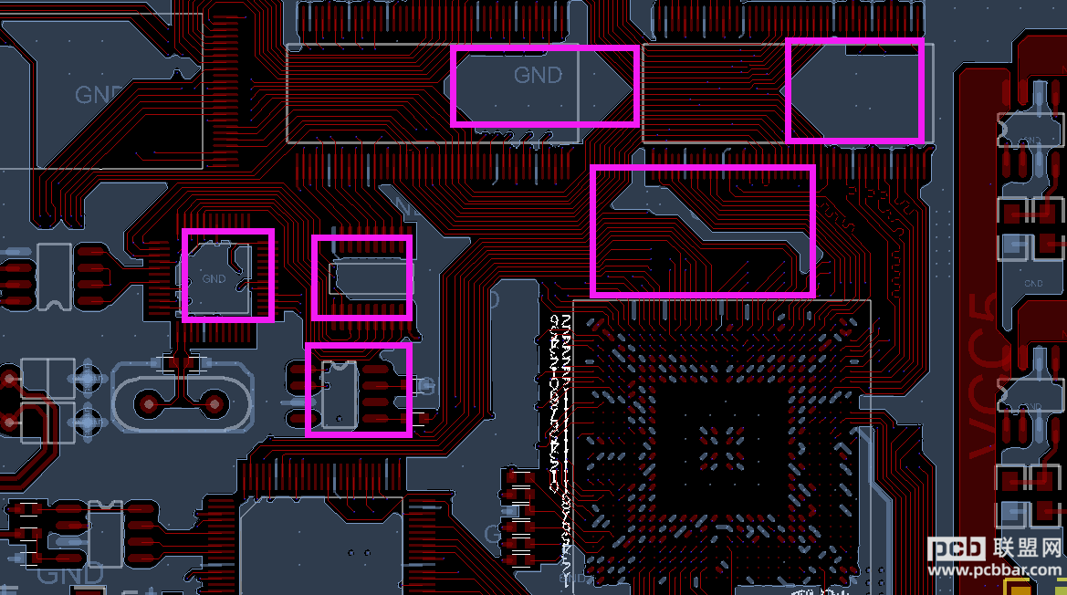

请黄老师审阅,指出不出,谢谢!

发表于 2020-6-13 11:19:20 | 显示全部楼层
这些小的碎铜删除掉

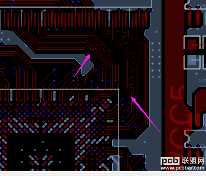

发表于 2020-6-13 11:24:10 | 显示全部楼层
这种sdram的信号之间要满足3W规则

发表于 2020-6-13 11:27:14 | 显示全部楼层
调下信号线的出线方式,不要出线跨分割

发表于 2020-6-13 11:28:10 | 显示全部楼层
其它没啥大的问题
