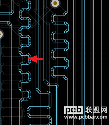

1、网络接口变压器为增强隔离效果,需要挖空处理,2mm槽,用KEEPOUT层。
2、网络芯片TX、RX差分对内等长
3、MCU的TX类线等长、RX类线等长。

1.差分对内等长需要手动绕小波形来满足差分耦合,可以去改一下 +08:00C372联盟网3643..png
2.芯片扇孔建议对齐扇孔
别的没什么问题

修改以下方面:
1、芯片扇孔对齐
2、差分对内手动绕线等长
