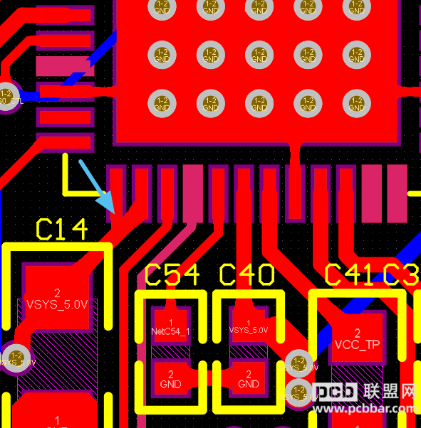

心得体会:
1. 基本原则都和前面学过的DCDC和LDO模块一样。
2. 老师给的样例里没有做单点回流,我在作业里做了,把DCDC的输入输出电容共地,单点接到底层地平面,但不知道有没有问题。
3. 为了让底层地平面更完整,以及减少工艺复杂度,全部弄成了单面贴片,算是给自己加点挑战。
PMU-PCB.PcbDoc
2.12 MB, 下载次数: 3, 下载积分: 联盟币 -5
发表于 2020-6-5 16:06:30 | 显示全部楼层
1.芯片处管脚连线不规范,尽量不要出现锐角走线,可以进行铺铜处理。
另外出现时请从焊盘中心出线,没什么别的问题,加油!
