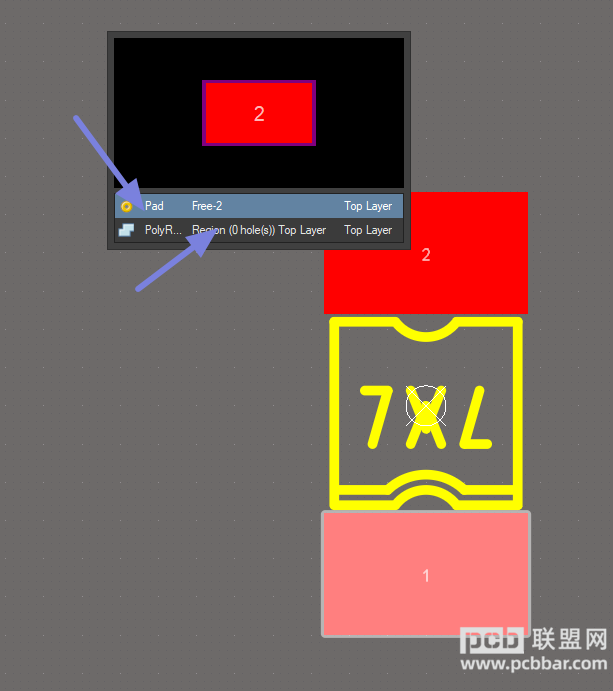

问题1:不明白为什么保险丝两端有网络,但是不能与相应的网络连接起来.
问题2:NetR6_1端报警shortcircuit没有找到原因.

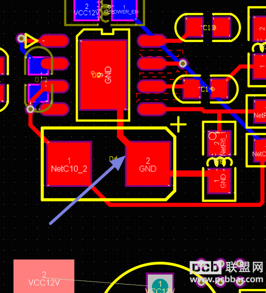

1.走线不规范,请从焊盘中心出线,这样走线既会影响美观性,又有可能会造成虚焊,可以修改一下。 +08:00C441联盟网9208..png
第一个问题:没有很懂问题的描述第二个问题:器件封装有问题,放了焊盘和rigion导致短路,建议把region删掉再试下
第三个问题:电源的输出与输入添加过孔是用于地的回流,散热一般是在某些芯片上打过孔。
