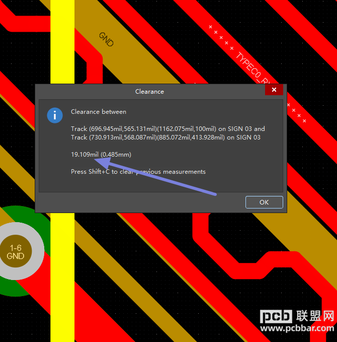

USB模块 第一次作业,郑老师抽空帮忙审核一下,谢谢啦
USB模块总结USB模块的PCB设计要从四方面下手:
1. 共模电感、ESD、阻容和USB的摆放
2. 分信号线要求至少紧邻一个地平面,两侧都紧邻地平面最好
3. CC1/CC2是两个关键引脚,作用很多:探测连接,区分正反面,区分DFP和UFP,也就是主从配置Vbus,走线时面要加粗处理
4. 差分信号控制90OM
注意事项:
1)USB接口靠近板边放置,并伸出板边一定位置,方便插拔;
2)串接阻容、ESD器件靠近USB接口,注意ESD和USB的距离,留有1.5mm的间距,考虑后焊的情况。
3)在布局时,尽量使差分线路最短,以缩短差分线距离。
4)USB要走差分,阻抗控制为90欧姆,并包地处理,总长度最好不要超过1800mil.
5) USB差分走线在走线的时候,尽可以有的减少换层过孔,过孔会造成线路阻抗的不连续,在每次打孔换层的地方加一对回流地过孔,用于信号回流换层。
6)若USB两边定位柱接的是保护地,分割的时候保证与GND的距离是2MM,并在保护地区域多打孔,保证充分连接。
7)由于管脚分布、过孔、以及走线空间等因素存在使得差分线长易不匹配,布线长一旦不匹配,时序会发生偏差,还会引起共模干扰,降低信号质量。所以,相应的要对差分对不匹配的情况作出补偿,使其线长匹配,长度差通常控制在5mil以内,补偿原则是哪里出现长度差补偿哪里。
8)终端匹配电阻应该尽可能靠近连接器放置,电压稳压器也应该尽可能靠近连接器放置。
9)尽可能缩短走线长度,优先考虑对高速USB差分的布线,尽可能的减少在USB信号线上的过孔数和拐角,从而可以更好的做到阻抗的控制,避免信号的反射。
10)在并行的USB差分信号对之间的阻抗,要确保90欧姆的差分阻抗。差分对间信号之间采用紧耦合模式,即走线之间的间距小于走线的宽度,这样能够提高差分信号抗外界噪声干扰的能力。具体的走线间距和宽度需要通过相关的软件计算确定。
11)尽可能的将高速信号走在同一层里。保证走线的返回路径有一个完整的无分割的镜像平面。避免跨分割
By sjk
myself-usb3_0_TYPE_C.zip
98.59 KB, 下载次数: 2, 下载积分: 联盟币 -5
售价: 3 联盟币  [记录]

1.差分对内等长间距大于2S,建议去了解下差分对内等长需要满足的原则然后在调整下。
没什么别的问题,加油!
