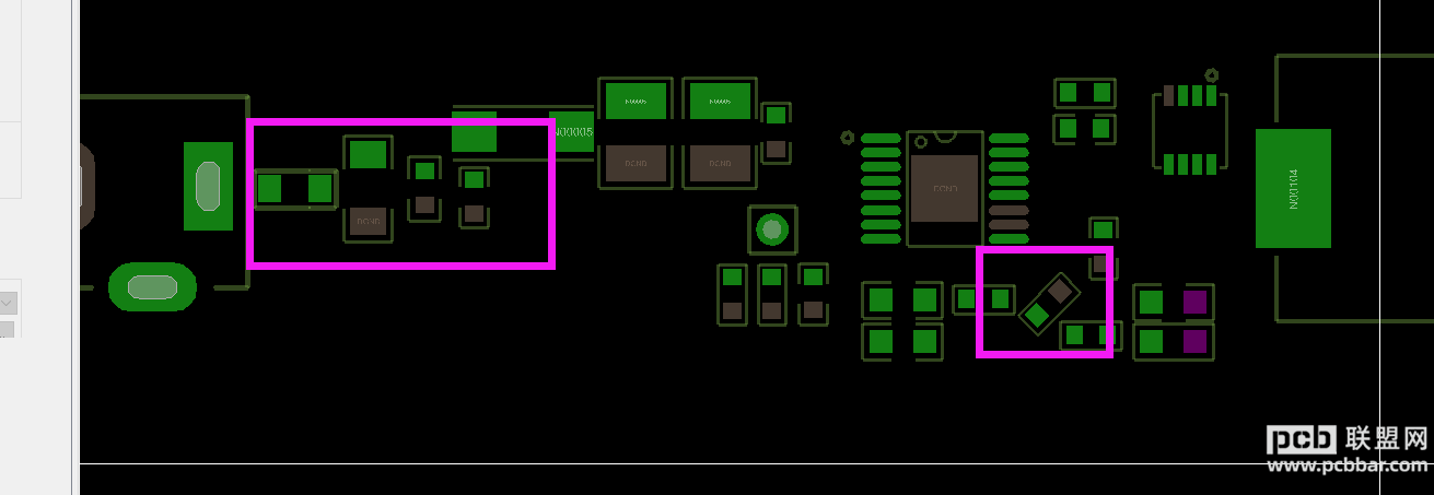

老师您好,我现在开始模块练习了。
1-DCDC 请检查。谢谢

元器件摆放有点近,不方便后期手工焊接,器件尽量不要放置成45° +08:00C115联盟网8381..png

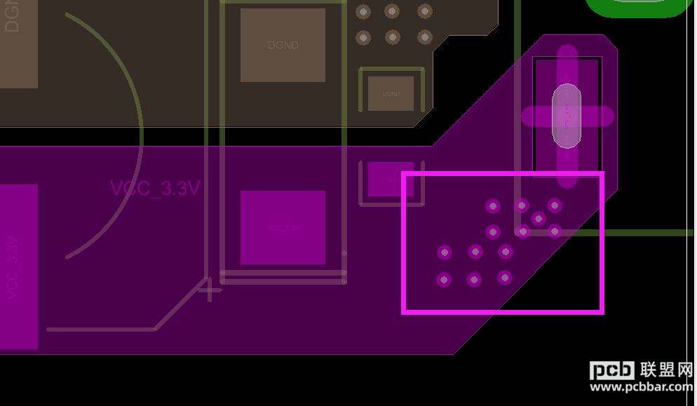

过孔不要打的如此近,如此之密集

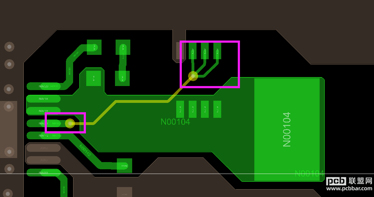

电源模块内部,走线都加粗处理,不要一粗一细

其它没什么问题
