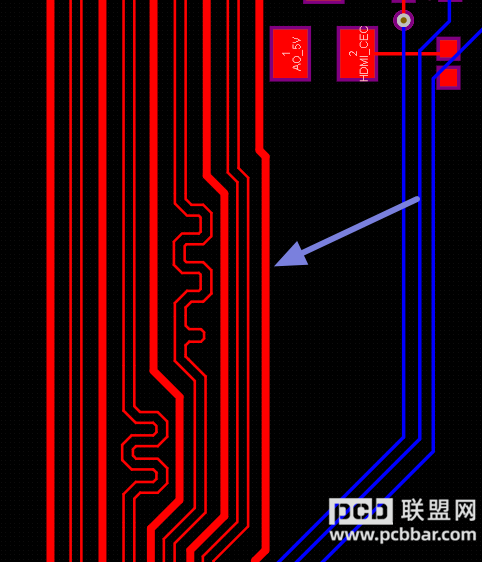

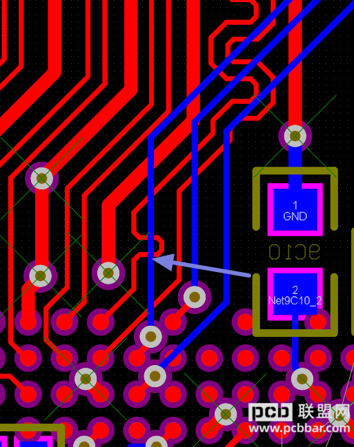

1、每对差分线间等长
2、每对差分线间包地
3、ESD器件靠近接口
这个板子画了好几次,出现报错,BGA下面的电容没布线    选择器件和导线都会报错  处理不了
PCB1_V2.0.PcbDoc
1.07 MB, 下载次数: 5, 下载积分: 联盟币 -5
发表于 2020-6-2 17:53:56 | 显示全部楼层
1.差分对内等长需要手动绕小波形,且需要满足“3W”和“2S”原则,建议检查下整板的对内等长。可以去调整下。
2.包地请打上地过孔

修改以下内容:
1、差分线单根等长根据 3W或4W   2S规则,修改差线蛇形走线
2、差分线两侧的地线打孔,孔距不大于100mil
3、增加BGA底布元件布线。
HDMI_V3.0.PcbDoc
